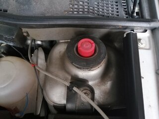

13 Jahre alt und immer noch wie neu, zwei schutzkappen von Spraydosen diese mit Staucherfett gefüllt und draufgesetzt, noch Preiswerter geht kaum.

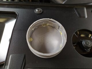

Da das Thema 2021 zu Ende und ich mir nicht sicher war, ob es beim 2023 Stepway noch erforderlich ist.
Habe ich mir 2 75er HT Muffenstopfen gekauft und diese etwas kürzer gemacht.
Da der Innendurchmesser des Stopfens etwas größer ist, habe ich einen Alustreifen von 1,5 mm Stärke mit Heißkleber eingeklebt.
Das Gewinde und die Mutter vom Dämpfer habe ich noch mit Owatrol eingepinselt, Deckel drauf und fertig.
Hält sehr gut. Kosten 2 Euro Alu Blech hatte ich noch rumliegen.

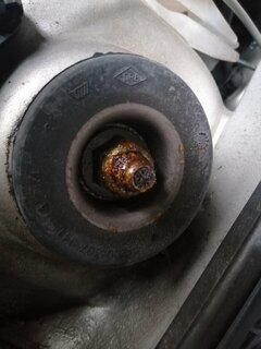

Hier geht es einzig darum die Verschraubung des Stoßdämpfer vor Rost zu schützen und damit im Falle einer erforderlichen Reparatur eine problemlose De- und Montage zu ermöglichen.
Das hat Null mit Fetisch (solltest Dich besser mal über den Begriff informieren) zu tun, sondern dient lediglich der Prophylaxe. Man geht ja auch regelmäßig zum Zahnarzt ohne das man Zahnschmerzen haben muss.
Wer sich fragt ob die Teile Sinn machen, kann ja mal nach Astra H und Domlager googlen.
Da gibt's so einige deren Auto mit mal vorne tiefer war und die Motorhaube hatte ne Beule oder auch 2.
Ich selber habe auch schon Domlager und Dämpfer deswegen zerflexen müssen, da absolut nichts mehr ging.
Wer sein Auto gerne länger fahren möchte, sollte dort also agieren, Schaden tut es definitiv nicht.
