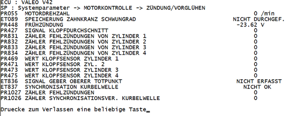

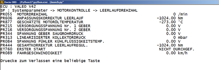

Vielleicht kann man dein Rätsel beim Beobachten dieser Parameter lösen:
Die Bilder sind im Demonstrationsmodus aufgenommen, deshalb stehen dort nur minimal mögliche Standardwerte.
