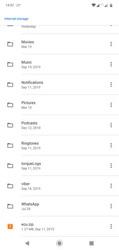

Für den ECU Tweaker habe ich die ecu.zip einfach in das Rootverzeichnis des internen SD-Speichers kopiert, es funktioniert:

Wohin muss nun die ECU.zip für den ecutweaker kopiert werden? Das Kopieren in das Rootverzeichnis des Tablets hat auch nichts gebracht, die zip-Datei wird beim
Guten Abend,
mit welchem Programm wurde die eco.Zip in das Rootverzeichnis der internen SD-Karte kopiert und wo finde ich dieses Verzeichnis?

Mit keinem Programm, sondern die ecu.zip wird einfach über Eigene Dateien in das Rootverzeichnis des Android-Gerät kopiert, nioht in das interne SD-Karten-Verzeichnis!
Ich hab die ecu.zip 2x auf dem Android-Tablet, einmal im Rootverzeichnis und im Pyren-Ordner!
