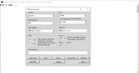

Hallo, OBDLink SX Adapter ist am Dacia Logan I MCV angeschlossen. Nach dem Start von Pyren werde alle Baudraten durchprobiert bis 2.000.000, dann kommt ELM antwortet nicht, ELM zurücksetzen, Exception AttributeError: "'int' object has no attribute 'write'" in <bound method ELM.__del__ of <mod_elm.ELM instance at 0x03A46800>> ignored, dann kommt C:\Programm Files (x86)\Dacia Pyren. Ich glaube, dass der Adapter kaputt ist. Ob diese Informationen ausreichen, um daraus den Schluss ziehen zu können, dass der Adapter kaputt ist, weiß ich leider nicht. Ich bin ratlos.
Lösung
Mein Vorschlag wäre, zuerst mit dem OBDLINK plus Motor läuft zu scannen, um Unterspannung auszuschließen.
Wenn sich das Ergebnis nicht ändert, könnte man mal zum Test diese beiden Zeilen in der Datei mod_elm.py mit einer Raute auskommentieren:
Code:
        #if self.currentprotocol == "iso":
            #self.check_answer(self.cmd("82"))  # close previous session
Wurde dein OBDLINK mit der Version 5.8.1 ausgeliefert oder hast du selbst aktualisiert?
Auf Seite 41 deines verlinkten PDF ist doch eine Tabelle die zeigt, welche Befehle nur für KWP, nur für UDS und welche für beide Standards angewendet werden.
Ich kenne keine Dacia Renault Steuergeräte, die auf Basis der ISO 14229 kommunizieren. UDS auf Can gibt es teilweise ab Generation Sandero II und komplett ab Sandero III.

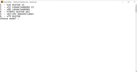

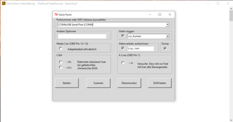

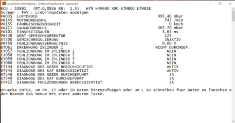

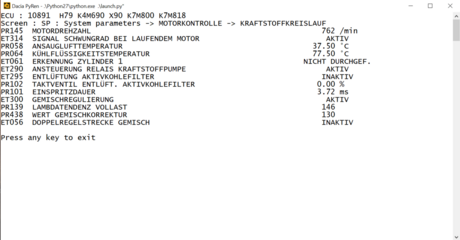

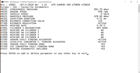

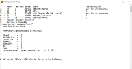

Test mit Dacia Pyren 1.1
Daten-Aufzeichnung: Ja
ELM testen: RESULTAT: 0 VON 49
Bei Pyren Master und Dacia Pyren 1.1 funktioniert mit Firmware 5.9.105-Alpha-ISO 07.28.2023 zwar die Datenaufzeichnung, aber Check ELM bzw. ELM testen scheitern. Aber lieber so, als anders herum. Vielleicht tut sich ja noch was bei OBDLink. Informiert habe ich OBDLink schon. Die Hoffnung stirbt zuletzt.

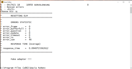

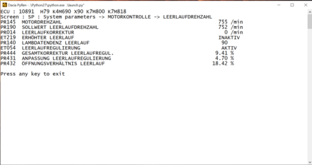

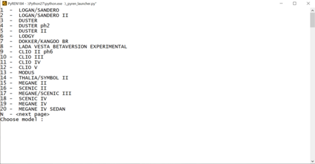

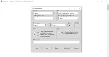

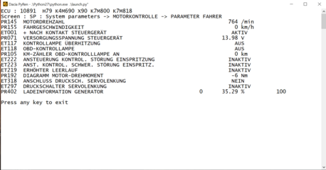

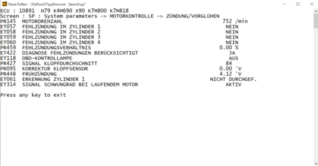

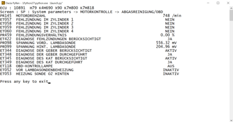

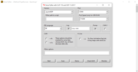

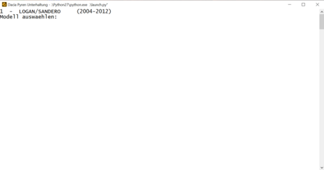

Test mit Dacia Pyren 176
Daten auf dem Bildschirm (siehe Printscreens): Ja
(Dacia Pyren 176 bietet keine Möglichkeit Daten loggen auszuwählen)
Check ELM: Result: 93 from 101

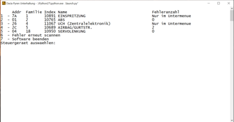

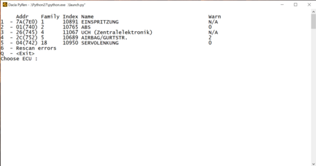

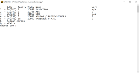

In deinem Airbag Steuergerät liegen noch zwei Fehler gespeichert:
>[12:06:40.771]17FF00
<[1.11]17FF00
57 02 90 34 41 90 7C 40
9034 DF091 Stromkreis Deaktivierungsschalter Airbag
907C DF193 Änderung Verriegelungszustand des Beifahrerairbags

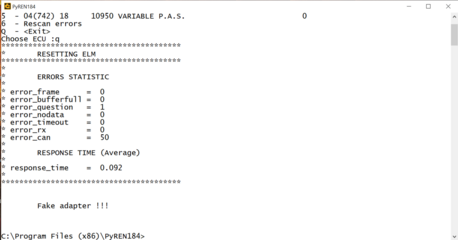

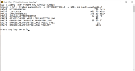

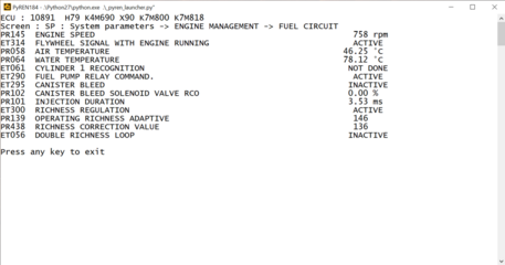

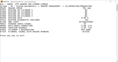

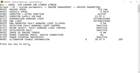

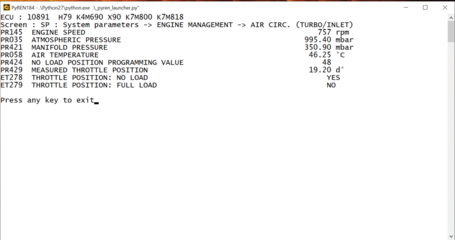

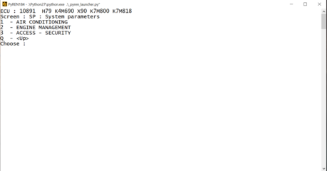

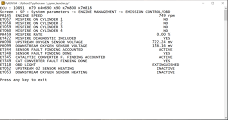

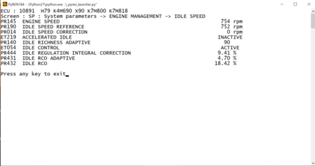

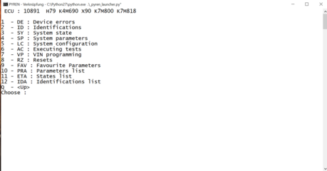

Last but not least: Test mit Dacia Pyren 184
(Dacia Pyren 184 bietet keine Möglichkeit Daten loggen auszuwählen)
Check ELM: Result: 81 from 95
Ich habe 4 Tests gemacht mit PyRen Master, Dacia PyRen 184, Dacia PyRen 176 und Dacia Pyren 1.1 damit OBDLink sieht, dass Ihre Lösung über PyRen-Versionsgrenzen hinaus funktioniert. Die ISO 14230-4 KWP erscheint mir als Laie in PyRen ausreichend gut programmiert zu sein und die Firmware für den OBDLinkSX, etc. ist jetzt hoffentlich auch wieder auf einem guten Weg.
Herzlichen Dank @Texas und @drei-x ohne deren Hilfe ich es nicht einmal ansatzweise geschafft hätte, mein Anliegen bei OBDLink so fundiert vorzutragen, dass ich als Laie Gehör gefunden hätte. OBDLink hat mir mitgeteilt, dass Sie PyRen-Software nicht kennen. Aber jetzt haben Sie zumindest schon einmal von diesem guten Stück Software gehört.
