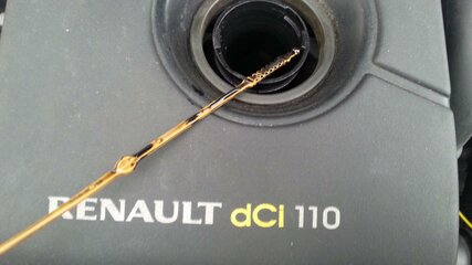

Bild zeigt mein Öl bei 47TK, nächster Ölwechsel 60TK
nein, fahr ich devinitiv nicht.
nach der ersten inspektion wurde das öl auch deutlich schneller schwarz als das "erstöl".
