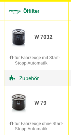

Ok vielen Dank für deine Infos, leider habe ich keine Rechnung mehr :( hier wäre die Schlüssel Nummer 8212 ACF. Das Problem ist halt das ich sehe das bei denn ölfiltern es auch verschiedene Durchmesser gibt. Aussen und innen Durchmesser. Bin ein wenig ratlos :(
Wie du gesagt hast, w ird oft der Innendurchmesser und Außendurchmesser angegeben.
Großteil mit den Nummern hat 75mm außen, und höhe 65, Gewinde bei allen gleich.
Ich würde mich bei der Auswahl für den Mann W79, oder Mahle C 727 entscheiden.
Außendurchmesser ist bei allen gleich, Sorgen täte ich mir hier eher bei der Höhe machen, die Filter hier sind ca nen Zentimeter höher als die vom "alten" K9K Motor wo die viel leichter zugänglich waren.
Wenn du ganz auf Nummer sicher gehen willst, dann ruf beim Zubehörhandel an (oder Frag Dacia/Renault) und gib deine Fahrgestellnummer mit durch.

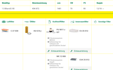

Hallo ihr lieben
Könnt ihr mir verraten,,welchen Ölfilter ich für mein Dacia Dokker stepway BJ 2019 Diesel 1,5 blue mit 95 PS brauche
Von den Maßen gibt es ja verschiedene breiten und höhen,,,, aber welches ist der richtige
