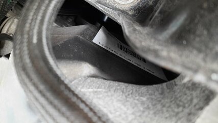

Ich suche den passenden Zahnriemensatz, Keilrippenriemensatz über die OEM Nummer.
Fahrzeug: Dacia Logan MCV ll , 1,5dci, BJ.03/2016, K9K (612?), 66kW, mit Klimaanlage.
Anmerkung: Foto ist die Abdeckung des Zahnriemens.
Danke für Hilfe eurerseits!
