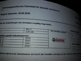

Danke an alle für die Antworten / Beiträge, hier ein kurzes Update von mir:
Ich habe zwischenzeitlich mehrfach Dacia und das Autohaus kontaktiert mit folgendem Ergebnis:
Es wurde wohl angeblich von Dacia für den Motor B4D ohne Partikelfilter nachträglich die Ölmenge für den Motor von 2,9 auf 3,4 Liter erhöht.
Ich warte jetzt noch darauf, dass man einen neuen Ölmesstab zur Verfügung stellt, der den Ölstand wieder korrekt messen kann.
Es kommt mir zwar komisch vor, da ich zumindest noch nie von einem Hersteller gehört habe, der die Ölmenge nach 2 Jahren erhöht.
Es würde mich daher interessieren, ob jemand hier im Forum eine ähnliche Aussage erhält z.B. bei der nächsten Wartung.
Gerade auf der Rechnung der Wartung im Mai geguckt.
Ölmenge 3,4l bei meinem SCE75, EZ 05/2020.
Stand am Peilstab war genau an der Max Markierung als ich den abgeholt hatte.

Was ich mich frage,wie kann man die Füllmenge so einfach um einen halben Liter erhöhen? :think:
Kann ich mir bei Bestandsfahrzeugen nicht vorstellen.Gab es innerhalb der Serie mal Änderungen,z.B. im Bereich der Ölwanne?
Das wären 10% oben drauf,irgendwo müssen die ja hin. :think:
Der SCE75 in meinem Twingo3 hat laut Fahrzeug spezifischem Datenblatt sogar 3,8 Liter.
