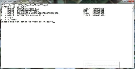

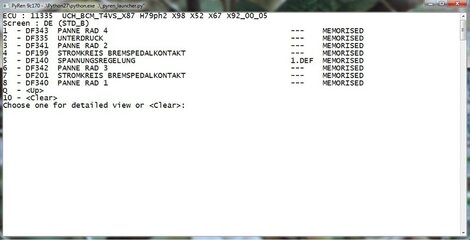

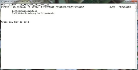

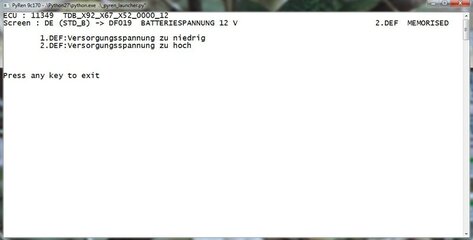

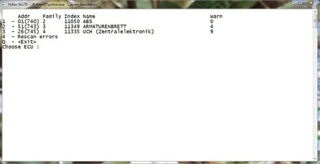

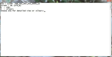

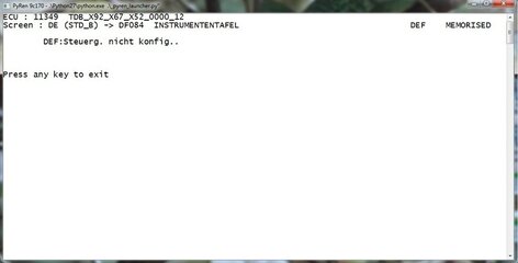

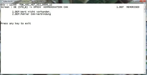

Mit den link von TEXAS hab ich alles auslesen konnen! Vielen dank Texas!
Ich habe einige bilder gemacht vom fehlermeldungen. (naturlich hab ich Peyren auf DE eingestellt statt NL :D )
Alle fehlermeldungen gelöscht und jetzt ist es abwarten...

Was meinst du mit die Konfiguration? kan ich die irgendwo andern? Ich habe heute wahren die fahrt auch die Außentemperatur beobachtet und die scheint zu funktionieren; die werte andert sich..

die DF012, DF024, DF084 usw, sind dass die original codes von Dacia/Renault?

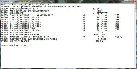

Andere frage: es ist mich aufgefallen dass im unterstehende bild die werte fur die wartung und die restzeit fur olwechsel auf null stehen. Ich habe aber keine schlussel im BC. Wie kann ich das wartungsschirm aufrufen im BC? sind nu 10 schirmen da..
