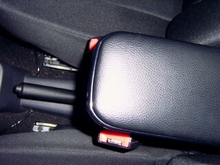

Naja, Helmut....so stabil ist die Mittelarmlehne beim MCV auch nicht... ich habe auch schon Angst, dass das Teil abbricht, wenn sich meine Frau einmal aufstützt. Mehr als nur den Arm anlehnen, geht so gut wie nicht. Heißt ja auch nicht umsonst "Armlehne"

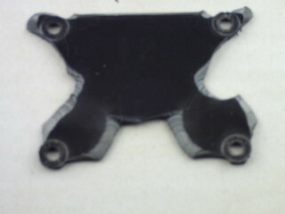

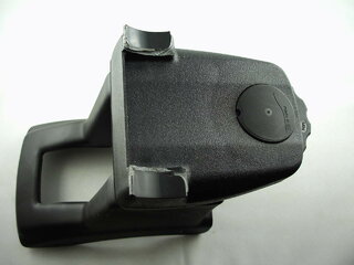

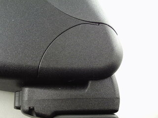

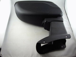

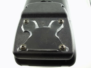

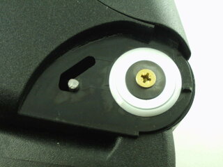

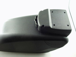

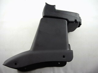

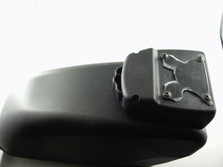

Habe mir die abgebrochene Armstütze angesehen und dabei fiel mir ein, daß ich mir irgendwelche Einzeltrümmer der ersten abgebrochenen Stütze aufgehoben hatte.
Gleich gesucht und entgegen meiner Befürchtung auch gefunden.
Wie auf den Bildern zu sehen, ist heute Teil des Stützenfußes ausgebrochen und damals war es das Zwischengelenk an der Armauflage selbst.
So konnte ich aus 2 intakten Einzelteilen wieder eine kpl. Stütze zusammenschrauben.
Die Ursache dafür, daß die dünne Kopfplatte des Unterteiles ausgerissen ist, war wohl die etwas feste Klemmung der Reibebremse, die im Scharnier ist.
Links und rechts im Oberteil sind kleine eingeklipste Deckel die man einfach abziehen kann.
Darunter liegen die Schrauben, die über eine Nylonscheibe Druck auf das Drehgelenk ausüben und dadurch eine Bremswirkung haben.
Die beiden Schrauben habe ich minimal gelockert und das Oberteil geht jetzt deutlich leichter zu bewegen als vorher, wodurch ein Bruch so schnell nicht wieder auftreten sollte.

Ich würde alles so verschrauben (Evtl. Metallplatte) und verkleben dass die MAL nicht mehr beweglich ist. Es reicht doch wenn man nur den Deckel noch öffnen kann. Dann hält das wieder Bombenfest.

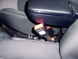

Hol Dir doch einfach ein Paar Gurtschlossverlängerungen, dann ist dieses Problem schon mal weg....
Selbst mit Verlängerung muß um die Armlehne herumgreifen, weil dieselbe nicht höhenverstellbar ist
Muß man nicht, egal ob höhenverstellbar oder nicht. -_-
und man ganz schlecht zwischen Sitz und Armlehne fassen kann ...
Braucht man auch nicht.^_^
(Meine Gurtverlängerung ragt über die Sitzfläche hinaus (das ist ja eben der Sinn der Verlängerung), und es gibt noch längere)
