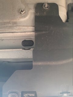

Nö so nicht. Aber ich habe die Ursache gefunden: Der rechte Sensor ist lose und etwas nach innen gerutscht. Außerdem fehlt unter der Stoßstange ein Stück Abdeckung aus Kunststoff. Den Sensor kann/muss man wohl festkleben. Sollte jemand wissen, wo man so eine Abdeckung herbekommt bzw. die Teilenummer nennen kann, würde ich mich freuen. Ich versuche mal, ein Foto davon zu machen.

OK, wir kommen der Sache näher. Ich schicke mal ein Foto von meiner Stoßstange von unten. Leider ist das nur ein Ausschnitt. Man sieht rechts ein Plastikteil, welches unterhalb der Stoßstange angebracht ist. Auf der linken Seite (das wäre allerdings beim Fahrzeug hinten rechts) ist keines. Dort, wo kein Plastikteil ist, war der Sensor Lose, allerdings noch mit der Platte, die Du mir freundlicherweise rausgesucht hattest. Diese habe ich wieder festgeklebt. Ich denke aber, dass da, wo auf dem Foto das Blech zu sehen ist, ebenfalls eine Abdeckung hingehört. Und die würde ich gerne wieder haben.
Inzwischen habe ich mit meiner Werkstatt gesprochen. Aus irgendeinem Grund gibt es dort, wo ich vermutet hatte, gar keine Abdeckung. Thema damit erledigt.
