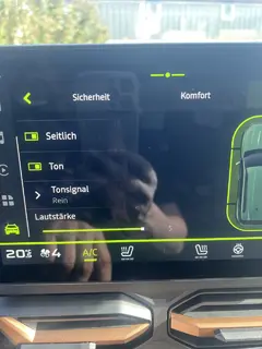

Hi Hajo. Danke erst mal für die Antwort. Ich stell mich jetzt mal doof an, aber glaube das ich dort im Menü gewesen bin und dort gibt es auch einen schieberegler für die Lautstärke. So wie bei vielen anderen Einstellungen für Nachrichten oder Navigation Lautstärke auch.
Jetzt kommt’s. Bei all den anderen Reglern hört man das was man verstellt. Spruch der Ton wird leiser oder lauter und immer beim betätigen und verschieben des Reglers abgespielt. Nur in dem Menü wo du mir ach geschickt hast passiert dabei gar nichts. Also egal b ich nach links oder rechts schiebe es kam kein Ton. M
Möglichkeit wäre, den ch war jetzt echt zu doof und hab den Ton noch deaktiviert.
Aber das werd ich nach der Arbeit gleich nachschauen.
Wenn dort der Ton aber angestellt sein sollte. Dann müsste man den hm beim verstellen auch hören oder? Wenn dann nichts kommt, was könnte es denn dann noch sein?
Lg Dirk
