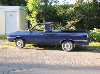

Pickup, DoubleCab 4x4

Hallo Chefkochaxl,
nun ja ich habe hier ja schon einiges beschrieben. Ich denke das wichtigste ist, dass du auch Schrauben kannst und in gewisser Weise schmerzfrei bist. :lol: Die Dinger ähneln eher einem Zwitter aus R4, Lada, Unimog und Bulli als einem Auto, aber wenn du keine längeren Strecken machen willst und einen guten Helfer brauchst, kann ich so einen nur empfehlen.
Ich denke das wichtigste ist auf Getriebe und Kupplung zu achten. Wenn man die nicht schont (Kupplung schleifen lässt mit schwerem Anhänger dran oder dem Allrad zu viel zumutet; soll nur bis 40 km/h genutz werden) könnte da schon einiges im Argen liegen.
Ansonsten sind alle Mängel, wovon es leider immer mal wieder welche gibt, halb so wild. Spiel im Lenkrad haben die schon mit wenig km, ist aber schnell behoben, wenn man weiß wie. Da ist in der Regel ein kleines gummigelagertes Kreuzgelenk an der Lenkkonsole verschlissen und für ca. 7,50 schnell getauscht. Auch wenn der Allrad mal nicht schaltet, ist es meistens nur ein verschlissenes Gummi oder defekter Unterdruck- Schlauch. Das Gute ist an dieser "primitiven Technik", das man sich selber helfen kann. Dass wie in meinem Fall das Steuergerät ne Macke hat ist eher nselten, dafür ist aber gern mal ein Tropfen Öl auf'm Hof.:angry:
Würde auf jeden Fall eine mit wenig km bevorzugen. Wenn ich manche Angebot mit über 100ts Fahrleistung sehe, frage ich mich immer wie die Dinger das überhaupt geschafft haben.
Falls du Interesse hast, ich habe im Moment das Luxusproblem, zuviele dieser Autos zu haben und wäre gerne was los. Ist ernst gemeint siehe meine nächsten Beitrag...
Gruß 1307
Hallo an jeden der das liest,
Ich habe seit kurzem auch ein double cup 4x4 Bj 2006 aber ehrlich gesagt wird er mir zu stressig.Wir wohnen im Großraum Berlin und ich weiss nicht wie ich an Ersatzteile kommen soll.Ich schraube wirklich gerne und mag diese robuste Technik.Aber mittlerweile mußte ich einige Gummis am Stabi durch selbstgeschnitzte vom Trekkereifen eretzen.Die Frontmaske ist aus Lochblech und das abgefallene Blinkerglas wurde durch Plexiglas ersetzt.Am Differential tropft Öl.Das Themostat habe ich versucht durch eines vom Kangoo zu ersetzen aber dann fängt er an zu kochen. ( Wie kann ich eine Temperaturanzeige nachrüsten ??)Ich habe vor jeder Fahrt Angst das wieder etwas kaputt geht.Umliegende Dacia Autohäuser können auch nicht helfen.Also wenn das jemand liest der Adressen hat bitte, bitte melden.............
