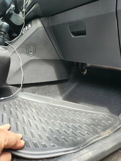

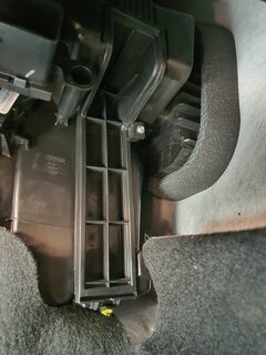

Ich habe den verbauten Filter gefunden.

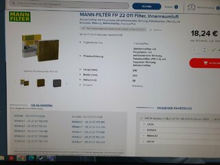

Ich habe mir einen neuen von MannFilter gegönnt.
Bilder im Anhang
Ich hoffe das ich helfen konnte.

Also ohne Ausbau ist der Wechsel schlechter zu handhaben als mit Ausbau vom Handschuhfach.
Wenn es draußen ist kann man den Filter gerade einsetzen und der stabilere Filter wird nicht so gestaucht !

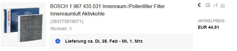

bei ebay gibt es gerade den passenden Bosch Aktivkohlefilter mit Multirabatt.
Bosch 1987435031 Verkäufer autoteile doc
Kosten normalerweise bei Mann oder Bosch inzwischen 22-27€
jetzt zum bsp 3 Stück für 45€ inkl Porto und damit nur marginal teurer als die originalen Valeo / Mann Papiertüten.
