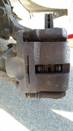

Es war eine Manschette eines Führungsbolzen am rechten Sattelhalter undicht und der Bolzen war entsprechend fest, und ich meine wirklich fest! Ab hätte mit großer Wahrscheinlichkeit bedeutet, dass ich den Kopf des Bolzen abgerissen hätte.

Führungsbolzen / Gleitbolzen
Kannst du den oberen Bolzen noch rausziehen?
Wenn ja, kräftig entrosten, nicht nur den Bolzen, fetten und wieder einsetzten
Am unteren Bolzen sehe ich nichts.

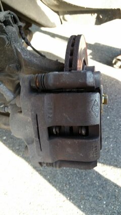

Ja das die Manschette defekt ist is klar aber ich habe den Eindruck das der ganze Sattel schief sitzt. Irgendwie ist die obere Seite nach rechts raus gedrückt. Entrostet und geschmiert wurde schon von Dacia und nach keinen 500km hatte ich den gleichen schiet wieder.
Was ich vorhin vergessen habe zu schreiben ist das er wieder in seiner quietsch Phase ist. Beim Winterreifen wechseln sah der Sattel nicht so aus und er war da nicht am quietschen.

Heute früh am Morgen war ich einkaufen :) Nach der Rückfahrt machte es wieder düüüüüüü aber es war was anders an dem düüüüüüü. Es kam nun von der rechten und nicht von der linken Seite :angry:
Was sollte das nun? Einkauf rein, Kaffee trinken, umziehen, raus, Werkzeug schnappen und Bremssattel links runter!
Ging einwandfrei ab bis auf ein Bolzen (oder wie die Dinger heißen) vom Schwimmsattel.
Den unteren musste ich erstmal ein paar Umdrehungen mit der Wasserpumpenzange gönnen und konnte ihn dann stetig drehend und drückend überreden raus zukommen.
Er war rostbraun und unansehnlich. Das Löchlein habe ich dann gereinigt und einen neuen Bolzen eingesetzt der in neuem Fett schwamm. Neue Manschette gabs auch. Der obere Bolzen war noch voll ok. Silbern mit schwarzem Fett und leichtgängig.
Auf der linken Seite war es genau das gleiche Spiel. Ersatz rein und neu eingefettet.
Probefahrt über die Bundesstraße und was war? Ruuuuuhhheeeee :) Nix düüüüüüü und er fährt sich schon viel besser.
Was ich mich nun frage.... Wie konnte die Dacia Werkstatt das übersehen? Da war absolut kein Fett mehr drin und die Bolzen waren absulut schwergängig. Links kurz vor ganz fest.
