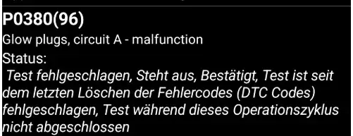

Vor einigen Wochen hatte ich ein Problem mit der Rußfilterreinigung, dabei wurde auch ein Fehler angezeigt, dass etwas an der Vorglühanlage nicht stimmt:
Nachdem es jetzt kalt geworden ist und das Auto immer schlechter anspringt, muss ich mich jetzt der Sache annehmen.

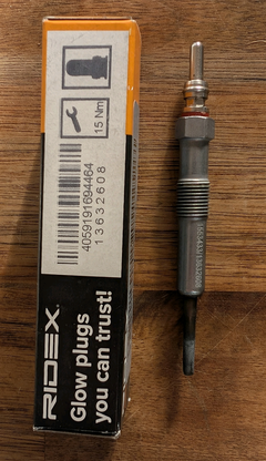

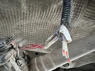

Das habe ich nun getan und leider kam heraus, dass wohl Glühkerze 2 und 4 einen zu hohen Widerstand haben.
Das ist sehr erstaunlich, da ich alle Glühkerzen erst vor einem guten Jahr gewechselt habe!!!
Also schon sehr seltsam, ich hatte da jetzt eher an das Relais selbst gedacht. Aber die Messung kann ich eigentlich nicht anzweifeln, Glühkerze 1 und 3 waren ja mit 1 Ohm eindeutig korrekt zu messen.
Was ist da denn los, dass die beiden Kerzen so schnell schon wieder kaputt sind?
