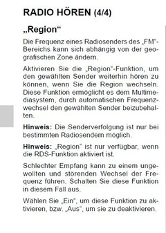

hast du schon in die Bedienungsanweisung des Radios geschaut......... D 19 Sender einstellen........ siehe Anlage....
vllt ist dir damit geholfen .

Also "RDS" und "Region" waren auf "Ein" gestellt - laut Manual müsste das Radio den Sender also automatisch finden/wechseln.

Region auf "ein"? Ich denke, das ist der Fehler, weil das Radio ja dann an der regional eingestellten Frequenz festhält.
Ich weiß jetzt nicht wie das zu verstehen ist - ich verstehe es so, dass bei "Aus" kein Senderwechsel stattfindet ...
Wie habt ihr "Region" bei euch eingestellt (wenn der automatische Senderwechsel funktioniert)?
Ich habe kein passendes Radio mehr für so einen Test, aber ich verstehe "Region" so, dass am regionalen Sender festgehalten wird. In meiner Ecke gibt es zb drei verschiedene FFN-Regionen; dass er wechselt, merkt man dann immer bei den regionalen Nachrichten, die nicht zueinander passen.
Mach doch einfach mal auf "aus" und probiere, was dann passiert.
Ich kenne die "Region"-Einstellung von anderen Fahrzeugen so, dass beim Aktivieren die Frequenz bei Regionwechsel angepasst wird, bei deaktivierter Region-Funktion bleibt die alte Frequenz eingestellt und der Empfagn wird schlechter / ist irgendwann weg. Die Anleitung (s.o.) liest sich für mich auch genau so.
