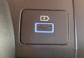

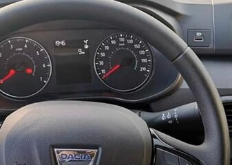

Schon der fehlenden Tasten / Satelliten wegen. Meines Wissens ist die USB Buchse oben
nur zum Laden beim Access, Datenaustausch per USB findet beim Access nicht statt, wie auch?
Im Foto ist nur eine Staubkappe mit Datensymbol in der Buchse, also nicht
verwirren lassen.

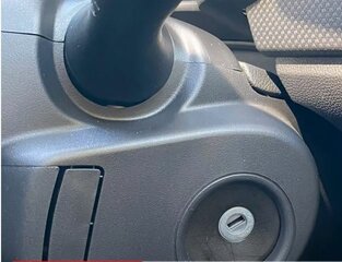

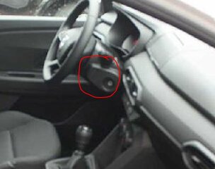

Kein Satellit beim S Access.JPGKein Satellit beim Access.JPGRechtes Tastenfeld Lenker Access.JPGKI und USB beim Access.JPGUSB Ladebuchse Access.JPG

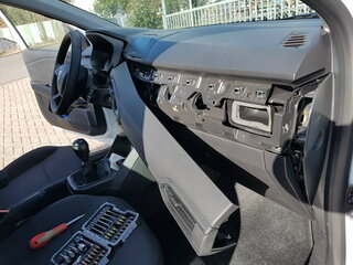

Damit Klarheit herrscht, was sich hinter der Media Control Klappe beim
Essential befindet und ob dort ein DIN Radio eingebaut werden kann:
Selbst ist der Mann.
Umrandung des KI mit linker Hand unten, mit rechter Hand rechts gleichzeitig
zum Lenkrad hin ausrasten. Dann Verkleidung rechte Stirnseite der Armaturentafel
mittig abziehen und etwas aufklappen. Abnehmen nicht nötig.
Dann rechts, an Beifahrertür beginnend, die Leiste mit zwei Händen zu sich ziehen,
weiter abziehen nach links bis zum Lenker.
Mit Torx die beiden schwarzen Schrauben li und re
unterhalb der Media Control Klappe lösen.
Dann diese Einheit zu sich und gleichzeitig etwas nach
oben ziehen.

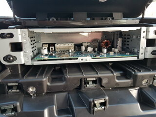

Was ist hinter der ominösen Klappe? Voila !
Nun könnte man meinen, hinter der Blechtafel
befände sich Platz um ein DIN Radio reinzuschieben?
Iss leider nix. Dahinter befindet sich .... siehe nä Foto.
Als ehemaliger Amateurfunker sieht mir das nach
HF aus ( Hochfrequenz-Modul ). Es könnte das Radio sein?
Diese ganze Einheit auszubauen war mir dann zu viel des Guten.
Von daher kann die Frage "DIN Radio in Essential einbauen"
leider mit nein beantwortet werden.
Es sei denn man baut auch dieses "HF Modul" aus, in der Hoffnung
es ist das Radioempfangsteil und lässt sich dahinter 1 zu 1
mit einem DIN Radio anschließen.
oben ziehen.

Ich denke das ist die Radio Einheit. Was anderes macht ja keinen Sinn. Sieht für mich so aus als ob man die mit den
2 Schrauben links und rechts am Gehäuse einfach lösen kann und dann einfach heraus schieben. Die Frage ist ob sich dahinter ein DIN Anschluss fürs Radio befindet.
Hinten links sieht man den Anschluss von Antennestecker.
Ich denke das ist einfach eine billige Radioeinheit mit Verstärker (recht hinten). Ich werde eh die Batterie abklemmen vorher von daher mach ich mir da keine Sorgen.
Also was ich dort sehe sind die zwei Antennen, USB-Anschluss und die beiden Multi-Pin-Büchsen. Ich verzweifel daß die ISO sind, aber wenn es noch keine Adapter gibt (habe eine Frage an LZ-Parts gestellt, noch keine Antwort bekommen) wird es bald geben. Jedenfalls kann man ein DIN-Radio einbauen wenn man auf das MediaControl verzichtet. Ich selbst würde das nicht tun, aber das ist eine persönliche Einstellung.
