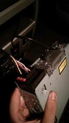

Hi,
ich hab ein Foto angehängt wie der jetzige angeschlossen ist, ich hoffe du kannst was erkennen.
Ist das der ganz normale Iso Stecker?
Gruß,
Sebastian

Iso Stecker sind eigentlich immer zu zweit. In dem einen sind die Lautsprecherkabel verbaut. In dem Anderen Stromanschluesse und Steuerleitungen. Die stecker sind Codiert und nicht Tauschbar. Ist auf dem Foto nicht wirklich erkennbar.
Ausserdem ist so weit ich mich entsinne einer der Beiden schwarz und der Andere braun.
Es sind zwei Stecker, erkennt man tatsächlich nicht so gut.
Insgesamt sind am jetzigen Blaupunkt 3 Steckplätze.

Auf deinem Bild erkennt man den Iso-A und den Iso-B Stecker. Im C- Steckplatz ist nichts drin, also keine Fernbedienung.
Der Sony-Adapter auf deinem Link führt die beiden Iso-Stecker zusammen auf einen "Sony"-Stecker.
Du must halt überprüfen, ob dieser tatsächlich in dein Sony-Gerät passt.
Wenn ja, dann ist dein Problem gelöst.
Übrigens: Iso A und B sind vertauschungssicher, du kannst eigentlich nichts falsch machen.

Der Fragesteller hat einen Logan Bj.2008 !
Außerdem hat er die Anschlüsse fotografiert.
Ist Iso !
