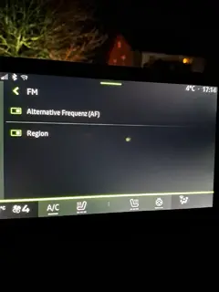

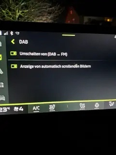

@plevjos
Danke für deine schnelle Antwort. Leider habe ich, die in der BA beschriebenen Möglichkeiten nicht.. siehe Bilder...
Mehr kann ich bei mir nicht auswählen.
Gruß Schlagloch User

Es kann auch sein, das bei dir (wie bei mir auch drauf stand) dein Gerät nicht DAB-fähig ist. Es steht zwar auf dem Bildschirm drauf (von der Software her) aber.. Keine "Hardware" drin. Ich hab zwecks Senderabschaltung (CH) alles rausschmeissen lassen und ein neues Gerät einbauen lassen.
Die hier verlinkte BDA ist nicht die vom Duster 3. Sieht man ja schon am Datum.
Leider kann man beim Medianav im Duster 3 nur zu FM Empfang wechseln, wenn DAB nicht empfangen wird. Dab hat immer Vorrang.
Das Radioteil ist leider unterirdisch.
