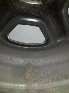

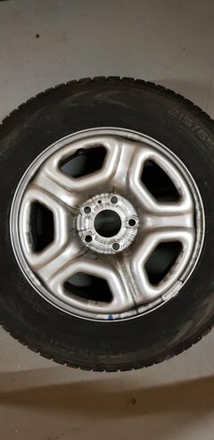

Hier noch Bilder von der Felge, ja ich weiss die Felge ist Dreckig ;-))
