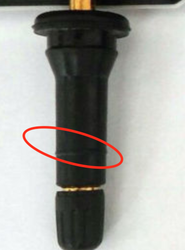

geh zum auto, mach eine radkappe ab. dann schau am schaft den ventils. ist dort ein erhabenen wulst am zylindrischen teil des herausstehenden ventils, dann mit sensoren im reifen.
Alle Dokker und Lodgy haben RDKS-Sensoren in den Rädern. Der Sensor ist im Ventil.
Ich finde den passenden Beitrag im Forum jetzt nicht auf die schnelle, aber darin war erklärt wie man ganz einfach am Ventil erkennt ob es eins mit Sensor ist oder oder nicht.
Wenn du von außen auf das Ventil am Reifen schaust, ist entweder ein Ring am Ventil zu erkennen oder eben nicht.
Ventil mit Ring = Aktives RDKS (Sensor im Reifen)
Ventil ohne Ring = Passives RDKS (kein Sensor im Reifen)
Hier noch ein Link zu einem Bild das erklärt was ich meine...
https://encrypted-tbn0.gstatic.com/images?q=tbn:ANd9GcQu-59_MZLmnjzW2Eud3S5PVcioB1CBRMe64-Fjcjb7whzFK4x2&usqp=CAU
das habe ich doch gerade eben geschrieben mit bild
