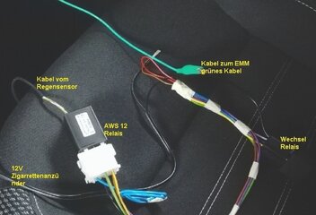

Habe heute den Regensensor AWS12 provisorisch verkabelt und eingebaut. Für dier ersten Tests sollte es reichen. Morgen soll es ja regnen, da gibt es dann den Live-Test :)
Zur Funktion:
Der AWS 12V hat das Relais geschlossen, bis der Sensor reagiert, dann wird das Relais kurz geöffnet. Daher verwende ich ein Wechselrelais, um zwischen Masse und 12V zu wechseln. Im Ruhezustand liegen 12V an. Löst der Regensensor aus, wechselt das Relais kurz auf Masse. Das Wechselrelais ist an EMM grauer Stecker Pin 5 (grün) angeschlossen. Masse löst hier eine Wischerbewegung aus. 12V stoppt das ganze wieder.
Das grüne Kabel am EMM (grauer Stecker Pin 5) habe ich getrennt, sodass es nicht mehr an den Wischerhebel geht.

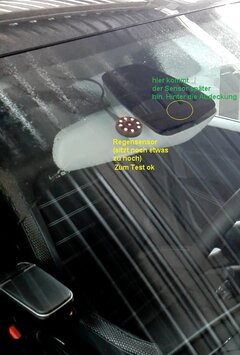

Hier noch ein paar erste Bilder und ein kleines Video vom Test. Der Sensor sitzt etwas zu weit oben, dadurch reagiert er auch recht schnell auf Tropfen die von oben nach unten laufen.

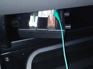

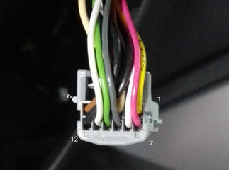

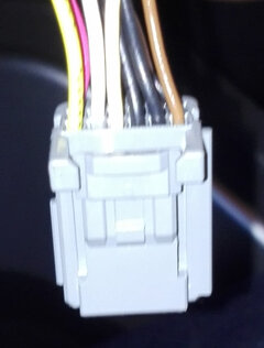

Hier noch Bilder die ich von dem Bauteilen gemacht habe:
Die ersten drei Bilder zeigen das BCM/UCH und das vierte Bild den Stecker vom Wischerhebel

Der AWS12 unterscheidet sich zum 16 durch folgendes - Zitat vom Hersteller "... Unterschied zwischen den beiden ist: AWS12 Schaltet ein + Signal für den Wischer, AWS16 Masse." Daher habe ich dies über ein Relais gelöst. Bin mal gespannt auf die Rückmeldung auf deine Anfrage.

Hier nochmal etwas Bildmaterial mit höherer Auflösung. Das Bild der Seite mit den Kabel war leider ein einziges Durcheinander
Es wäre gut, wenn das Bild wie dieses Beispiel aufgenommen wird:

Gestern habe ich als Test eine längere Regenfahrt gemacht. Lief ganz gut. Der AWS hat gut reagiert und die Wischer liefen. Im Tunnel haben diese kurz gestoppt und dann gings weiter. Allerdings gab es auch noch Verbesserungspotenzial. Zwischen zwei Wischläufen braucht das EMM eine kurze "Ruhepause". Daher reagiert es auf zu schnell aufeinanderfolgende Wischimpulse nicht. Um das Klicken der Relais zu mindern kommt das ganze jetzt in ein gefüttertes Gehäuse. Das lässt sich gut mit Kabelbinder hinter dem Handschuhfach befestigen. Beim Start des Fahrzeug werde ich, zur Fehlervermeidung, das grüne Kabel über ein Timer-Relais für 2 Sek vom Wischerhebel verbinden und dann an den AWS umschalten.

Von Xanonex bekomme ich jetzt noch Klebepads. Dann kann ich den Sensor noch etwas versetzen.
