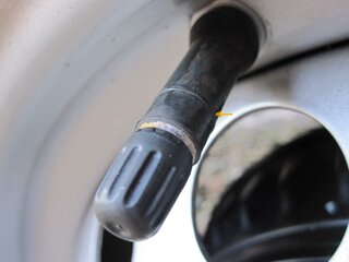

So, mein Reifenhändler sagte, man erkennt die Sensoren an der Wulst am Ventilgummi. Hier mein Ventil vom gerade ausgelieferten MCV2. Ich hoffe, das mit dem Hochladen des Bildes klappt jetzt.

Spätestens beim WR Wechsel wurde mir klar dass ich leider ein aktives System habe. In der Rechnung steht für die 4 RDKS Sensoren ein Einzelpreis von 39 €.
