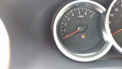

Hallo Leute, nachdem meine Sommerreifen heute aufgezogen wurden ging unterwegs diese Leuchte an...
finde aber nix in den Einstellungen um diese wieder zu löschen/einzustellen...oder bin ich zu doof dazu? :)

Im BC durchblätter bis Set Tp und lange drücken bis es blinkt. Trotzdem den Reifenluftdruck kontrollieren.
Hast Du das Aktive oder Passive Syhstem?
Grüße
ok,vielen Dank
habe es gefunden :) das muß man auch wissen nicht wahr...bei meinem vorigen Auto wurde dies
über das Autoradio,also in den Einstellungen korrigiert.
