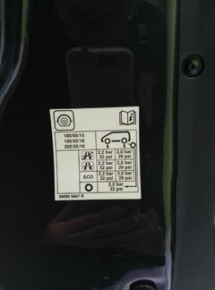

Es hieß ja hier im Forum, dass ab der KW 28. (Anfang Juli 2015) beim Logan/Sandero das passive (über die vorhandenen ABS Sensoren) Reifendruckmessverfahren verbaut ist. Dieses würde man am Aufkleber "A" in der Fahrertür erkennen.
Nun war ich gestern auf der IAA und hatte mir da einen neuen Logan MCV TCE 90 mit Automatikgetriebe (müsste ja dann ein ganz neues Modell sein, da es das autm. Getriebe nicht mal zu bestellen gibt) angeschaut. Der hatte auch schon den Start/Stop Knopf in der Mittelkonsole (= Euro 6 ).
Der hatte in der Tür NICHT den Aufkleber "A" für die "Version A" (Messung über ABS Sensor).
Nur den anderen Aufkleber für die direkte Messung (mit extra Sensoren im Rad)...... siehe Bild .... ich bin verwirrt...

@jamomentmal: Hmm, das ist natürlich interessant. Kann das sein, das Dacia je nach Produktion und Lagervorrat hier manches mit aktiven und manchen passiv macht? Dann ist es ja Glücksspiel was du bekommst <_<
wird denn auch vor einem zu hohem Reifendruck gewarnt? Oder nur zu niedrigen? :mellow:

Warum verwirrt?
Wer weiß wann die Kiste gebaut wurde.
Stand das dran?
oder man stellt auf die IAA halt alles was technisch machbar und zusätzlich bestellbar ist..........macht sich gut für die Herren von der Fachpresse:D:D
