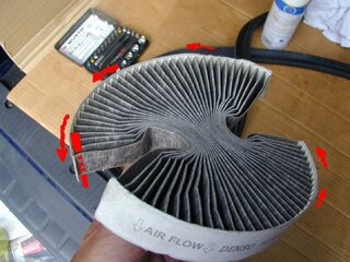

Problem ist nur, dass scheinbar im Filterkasten ein Kanal existiert, um den sich beim Einschieben die Filtermatte legt (s.h. die gekrümmte Einbuchtung der Matte im Bild).
Deshalb war der Filter auch mit etwas Widerstand zum Herausziehen.

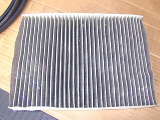

Dieser Filter ist bei mir original verbaut:
Hier die Gesamtansicht:
Der Filter war jetzt 1 Jahr drin, muffelt nicht, wird nur ausgeblasen und wieder eingesetzt. Das Problem dabei ist, dass die Einführöffnung schmäler ist als der Raum, in dem der Filter dann liegt.
Trick 1 dabei ist dieser Griff:
Diesen Griff behält man bei und
Trick 2: setzt die obere rechte Ecke in den Einführschacht ein. Diese Ecke ist jetzt die Achse, um die man den Filter in den Schacht hineindreht. Schwups, sitzt und passt und fertig.
Beim Ausbau geht man entsprechend umgekehrt vor: Rechte untere Ecke greifen und den Filter in einer Kreisbewegung herausdrehen.

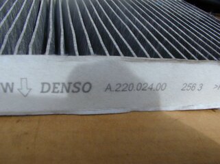

Nachdem mir vor 2 Jahren wieder der recht dünne originale weiße Innraumfilter (Aufschrift DENSO) bei der Wartung eingesetzt wurde, und dieser wieder Dieselabgasgestank (und auch den von 2-Taktern) 1:1 durchgelassen hatte, hatte ich es danach selbst mit dem Aktivkohlefilter (auch von DENSO und schon etwas dicker ) versucht.
Eine Verbesserung genannten Problemes war nur gering. Der Aktivkohlegehalt scheint dort auch nur in homöopathischen Mengen enthalten zu sein, was auch schon rein optisch erkenntlich ist.
Nun fand ich einen mit anscheinend viel mehr Aktivkohle von MEYLE. Der ist mal richtig dick und echt schwarz, und endlich riecht nichts mehr.

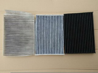

Von links nach rechts:
1.
Original Renault, weiß:
DENSO A22002400
2.
Denso mit Aktivkohle: Renault 272775081R
3.
MEYLE mit Aktivkohle: MCF0558PD
Die andere Richtung der Faltungen ließ mich bei den Kohlevarianten zuerst einen schwierigeren Einbau vermuten weil sie sich nicht mehr so zur „Fliege“ zusammendrücken lassen. Ich finde es geht damit aber noch besser. Handschuhfach ausbauen und an der Unterseite mit einem kleinen Flacheisen (langer und breiter Schlitzschraubendreher geht auch) über die innere Kante helfen, oben etwas korrigieren und ...blitzschnell erledigt.
