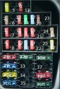

Relais Heckscheibenheizung Spiegelheizung Dacia Generation I
Das dürfte ein normales 4 poliges KFZ Relais sein.
Da es beim Dieselmotor die Laureate Ausstattung mit Heckscheibenheizung über die Zentralelektronik (Taster statt Schalter) sein wird, sind 2 Sicherungen zu kontrollieren:
F1 - 20A - GPlus - Scheibenwischerschalter / Motor Frontscheibenwischer / Waschpumpe -Drehrichtung für vorn/ Relais für Heckscheibenheizung- Spiegelheizung
und
F32 - 30A - DPlus - Heckscheibenheizung / Kontrolllampe in der Instrumententafel / Rückspiegelheizung
