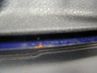

Unter der Dichtung der Hecktüren hat sich bei mir nach nur einem Jahr leichter Rost gebildet. Schön flächig am unteren Falz. Hab alles gleich behandelt und eingeschmiert, sollte reichen. Sollte man aber weiter beobachten.

Ja, unter der Dichtung an den Hecktüren rostets, gab auch schon Bilder davon hier im Forum, vom Baum und von Texas glaube ich. Muss man was dran machen, wenn man einen Dokker besitzt.
....nicht nur bei dem.....der Lodgy hat das gleiche Problem.
Unter dem Gummi des Ladekantenfalzes rostet es ein wenig!

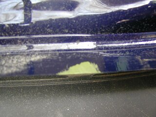

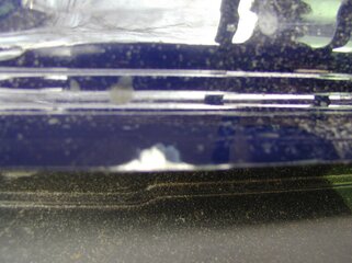

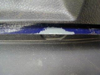

...Unter der Dichtung der Hecktüren hat sich bei mir nach nur einem Jahr leichter Rost gebildet. Schön flächig am unteren Falz...
Bei mir wars nicht flächig, sondern nur an 3 Punkten.
Leider schlechtes Bild. Der Lack drumrum war zusätzlich ein paar mm unterwandert.
Abgeschliffen, auch von unten, und 2mal mit Brantho-Korrux nitrofest grundiert (trocknet innerhalb von Minuten)
Deckschicht mit Brantho-Korrux 3in1 (braucht ewig zum Trocknen und bleibt dauerelastisch)
Bei den behandelten Stellen passiert nichts mehr. Brantho-Korrux Produkte verwende ich beruflich und privat seit langem und mit bestem Erfolg. 1mal jährlich nachschauen, ob was dazugekommen ist, und gut ists.
