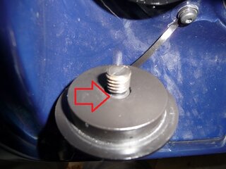

Wasser/Rost am Gaseinfüllstutzen

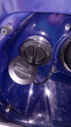

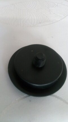

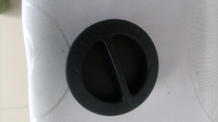

Kannst du mal ein Vergleichsbild machen wo der neue gegenüber dem alten Stopfen von innen zu sehen ist. Damit man sieht was da anders ist. Also Regen bekommen wir wohl die nächsten Tage eh ...

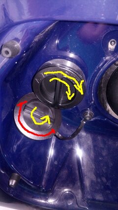

Bei dem Bestellten (oben) ist es ein Teil. Wenn du Gelb drehst, dreht sich der komplette Deckel inkl Gewinde.
Beim Originalen sind es quasi 2 Teile. Einmal der Deckel (Rot) und einmal der Griff (Gelb) inkl. Gewinde. Wenn du beim Unteren am Griff drehst, dreht sich nur der Griff (Gelb) mit dem Gewinde. Der rote Deckel bewegt sich nicht.
Hoffe das war etwas verständlich.

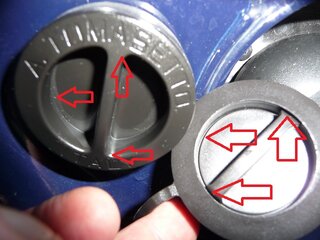

Original:
k-P1040973a.jpg Neu: k-P1040975a.jpg
Links der Neue.
^_^
Alles verstanden ;) Danke euch zwei. Man könnte mal versuchen Silikonfett in den Randbereich zu geben wo der Gewindenippel sich im Deckel dreht beim Orginalteil. Vllt verdrängt das Wasser für ne Weile.
War auch meine erste Überlegung.
Das Teil kostet allerdings nur 3,39€ und war in zwei Tagen da und somit war die Entscheidung klar.
Evtl. mache ich aber mal einen Versuch mit dem alten Deckel und Silikonfett.
^_^
Hi,
also nu ist alles erledigt.
Letzte Woche war die 20 Tsd. Inspektion und der Anschluss wurde auf Garantie gewechselt.
Nutzen werde ich allerdings nur noch den neuen Deckel.
