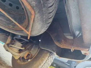

Mein Dacia Dokker Baujahr 2019 hat Rost im hinteren Bereich angesetzt.
Was ist hier jetzt am Besten zutun?

Übergangsweise: jede Menge Fluid Film ASR draufsprühen.
Langfristig: alles mit Mike Sanders Fett einfetten - kannst du auch dem Mechaniker beim nächsten Service machen lassen wenn er auf der Hebebühne ist.
Vorher aber den groben Rost entfernen.
Wofür ist hinten links der lose Stecker?
Ich sehe eine verrostete Hängerkupplung einen rostenden Achsträger und einen Ersatzradkorb, sieht alles nicht schön aus, ist aber nicht so kritisch, keine Panik.
Ich habe das Auto tatsächlich noch nicht so lange und weiß daher auch nicht wofür dieser lose Stecker ist. Müsste ich mal in Erfahrung bringen, habe ich beim Foto machen auch eben erst gesehen.

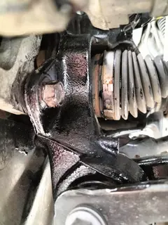

wenn Du es vernüftig machen willst, mach erst nach dem Du den groben Rost beseitigt hast, Brunox drauf. Das dann in zwei Lagen. Danach erst Fluid Film, MS oder auch Seilfett.
Danach hast Du Ruhe, zumindestens einige Zeit. Nacharbeiten/ Kontrollen sind angebracht.
So sah es bei uns nach einem halben Jahr am Toyota aus, entrostet, Brunox aufgepinselt und danach Seilfett.
Gruss
Steffen
