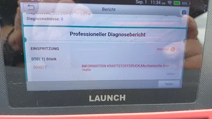

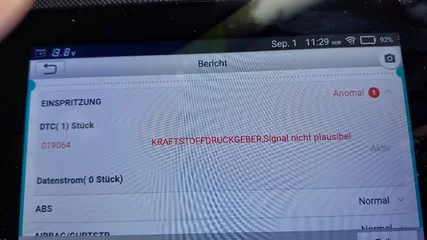

mein Dokker 1.2 TCe 115 Bj2017 mit 86700km hat jetzt zum zweiten mal diese rote Warnlämpchen mit der Zickzacklinie eingeschaltet.
Fehlercode ist:
P0090(77) [0x009077]
Fuel pressure regulator 1 - open circuit
(Kraftstoffdruckregler 1 - offener Kreislauf)
Vor ca. 600km war das Lämpchen schon einmal an. Fehler lässt sich löschen und kommt nicht sofort wieder. Das Auto läuft normal.
Kann jemand mehr dazu sagen?

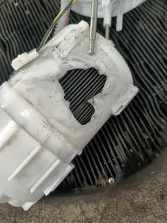

Bin mir gerade nicht sicher ob es der FC war, aber der Text kommt mir bekannt vor. Da hatte die Tankpumpe einen Weg bzw Aussetzer.
Das war auch mein erster Gedanke. Ist auch vom Aufwand überschaubar und irgendwann wahrscheinlich sowieso fällig.
Hab schon mal geschaut, die Preisspanne ist von 62€ bis 275€.
Welchen Hersteller nimmt man nun?
