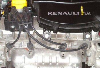

Zündkabelsatz K7
Kabel + Blockzündspule sind beschriftet und die Kabel besitzen eine unterschiedliche Länge.
Der Zylinder 1 befindet sich Getriebe seitig :
