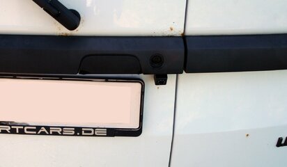

Kabel am besten mit Mulitmeter durchmessen. Welche Farbe es war weiß ich auch nicht mehr.
Falls du so eine nimmst wie wir, dann Dichtmittel zwischen Kabel und Durchgang schmieren.

Kamera ist montiert und funktioniert. Habe die Kamera ca 20cm rechts von der Mitte in der Stoßstange eingebaut ,wegen der Anhängerkupplung und ein Loch in den Kofferraum gebohrt. Das Kabel habe ich dann unter der Ladekantenabdeckung mit dem der Teppich abgedeckt wird auf die rechte Seite zum Rücklicht geführt und angeschlossen.
Das Bild ist super und das Weitwinkelobjektiv ist sehr breit gefächert , so dass man alles super sieht.
