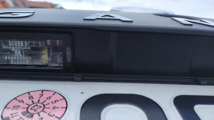

Bei mir handelt es sich zwar speziell um einen Logan MCV BJ 2020. Das Problem erscheint mir aber zu allgemein und sollte auch auf andere Fahrzeugtypen zutreffen.

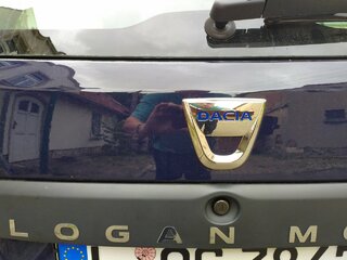

Bei der Montage und Montage hab ich mich nach der offiziellen Anleitung von Dacia gerichtet. Die Plastikverkleidung mit der Logan Beschriftung (Bild 1) hab ich versucht zu demontieren. Hab es erst mal beendet nichts zu machen. Lässt sich nicht bewegen. Hab zwar die 2x2 Plastikstifte ( sind in der Beschreibung nicht mit aufgeführt) versucht zu entfernen . Trotzdem nichts zu machen. Nun meine eigentliche Frage: Auf Bild 2 ist rechts neben der Kennzeichenbeleuchtung eine Art Schräge zu erkennen. Dahinter befindet sich auch eine, mit Stopfen verschlossene , Öffnung in der Torklappe. Diese Öffnung wäre eigentlich geeignet für die Kabeldurchführung. Ob ein anziehen der Mutter der Kamera durch dieses Loch möglich ist sei dahingestellt. Die Kamera wird aber , durch diese Schräge , um mindestens 5 grd nach oben positioniert. Hat jemand schon an dieser Stelle seine Kamera eingebaut oder ist das sogar der originale Einbaupunkt für die Kamera .

Die Lösung ist eigentlich ganz einfach. Die im Bild 2 zu erkennende schräge Fläche wird zur Montage benutzt. Wichtig ist nur folgendes. Unbedingt eine Kamera mit einem Gewinde max. M10 verwenden. Ob die originale Kamera an dieser Stelle zu verwenden ist, keine Ahnung. Ich wüsste zumindest nicht wie.
Jedenfalls lässt sich so eine Kamera vom Chinaman ohne Probleme montieren. Die Öffnung zur Durchführung der Kabel ist vorhanden (incl. Abdeckung/Stopfen).
Eine Demontage des gesamten Griffes der Klappe ( wie in der Anleitung beschrieben) ist so jedenfalls nicht notwendig. Restliche Installation nach Anleitung oder persönlicher Lösung.
