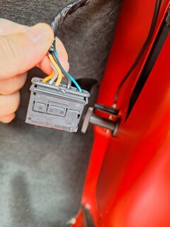

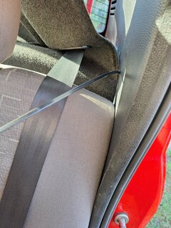

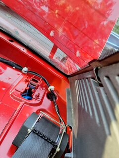

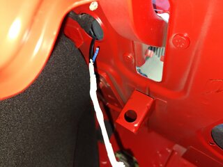

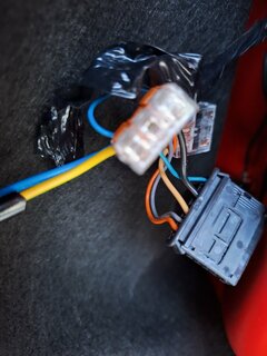

Ich hab daher ein Kabel (Plus 12v) von hinten (am Rückfahrleuchte-Stecker) nach vorne verlegt (im Kofferraum links unter der Matte, oben Richtung Lautsprecher Vorbereitung/Hutablage...Überraschung, gibt's eine Lautsprecher Vorbereitung!...dann durch zwischen C-Säule und Sitzbank, unten an der Türdichtung, weiter zwischen B-Säule und deren Verkleidung, weiter der Türdichtung entlang und dann quer unter die Matte und endlich hoch Richtung Armaturenbrett). Das Minus hab ich vom ISO Stecker Kabel bekommen um das Minus des Empfängers anzuschließen. Das Plus kam durch dieses neu verlegte Kabel.
Hinten habe ich die + und - von Kamera und Wireless Sender am Plus und Minus der Kabeln vom Rückfahrleuchte-Stecker verbunden.

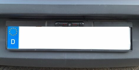

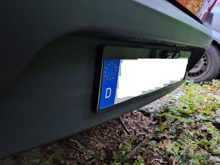

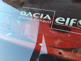

Die (CVBS) Kamera ist im Kennzeichenhalter eingebaut und kam mit den Wireless Sender und Empfänger zusammen. Das System um das Kennzeichenschild zu befestigen ist ein bisschen komisch: das Schild wird praktisch in den Plastikrahmen eingeschoben und durch (vermutlich) Plastikfedern im Kennzeichenhalter festgehalten.
Die Kennzeichenschilderkamera-Lösung ist ästhetisch nicht schlecht aber ich werde demnächst versuchen, die Kamera anstatt im Kennzechenleuchte-Bereich montieren. Dafür gibt es passende Halter (meistens direkt aus China). Diese Lösung lässt im Prinzip eine würfelformige AHD Kamera einbauen. Die Qualität des Bildes ist bei AHD Kameras, auch bei dunkler Umgebung, besser.

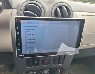

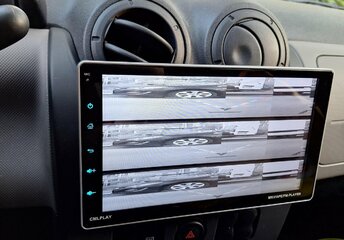

Schwierig war die Konfiguration von der CVBS Kamera, da das Radio/Head Unit für eine AHD Kamera vorbereitet ist. Durch Factory Setup/1234 kommt man aber an die Factory Settings/Backcar Source/Backcar Source Settings. Dort lässt sich die Einstellung von AHD zu CVBS wechseln.
Für die meisten Verbindungen habe ich Wago Verbindungsklemme benutzt und die extra mit Klebeband befestigt.

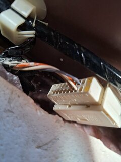

Du hast den zweiten Stecker neben dem Sitz nicht gefunden?

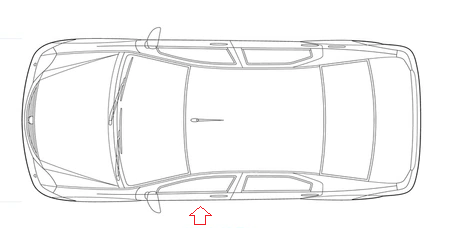

Ich hab leider keinen weiteren Stecker zwischen der B und der C-Säule gefunden. Der einzige war dort wo der rote Pfeil ist (siehe Bild)...aber der Versuch, mit dem Spannungsprüfer den +12V an dem Stecker zu finden, war leider erfolgslos...
Ich war leider nicht in der Lage die Sitzbank auszubauen, da lang ging aber ein Abzweig des Kabelbaums weiter...
Also ein Kabel von dem Kabelbaum sollte das +12V Rückfahrlicht Signal bringen, aber ich wusste nicht welches. Ich vermute, dass es ununterbrochen durch bis zum Sitzbank Bereich und dann hinten rechts (aus der Farhrichtung Perspektive) weiter Richtung Rückfarhlicht läuft.

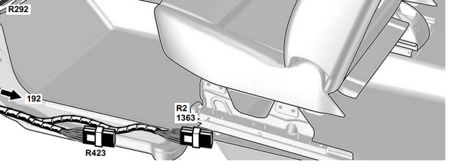

Zwischen den Sitzbefestigungspunkten, unter der Sitzschiene: 423.png
Du hast den 423 gefunden, mit den Kabeln für die hinteren ABS Sensoren. Je nach Ausstattung sind noch Kabel zu den hinteren Türen für Zentralverriegelung und Lautsprecher dabei.
Zwischen den Sitzbefestigungspunkten, unter der Sitzschiene: Anhang anzeigen 150072
Ja, geunau. Es kann tatsächlich sein, dass wegen dieser Ausstattung das Signal zum Rückfahrlicht nur abgezapft werden kann, wenn man die Farbe des Kabels kennt. An der Stelle die Du gezeigt hast und zwar der neben dem Fahrersitz, gibt es bei mir nur einen Stecker (wie auf dem Bild oben).
Alle andere Kabeln laufen ohne Unterbrechung bis zur Sitzbank. Den Rest des Kabels ab der C-Säule konnte ich aber kaum sehen, da ich die Sitzbank nicht ausbauen konnte.
Ich glaube nicht, dass der Stecker genau hinter der Verkleidung der B Saule saß...was aber klar ist, ist das diese Ausstattung sehr, sehr spartan ist. Ein Beispiel: Es fehlten sogar die Gummi-Rohren zwischen den A-Säulen und den Türen. Die musste ich extra bei Ebay kaufen.
