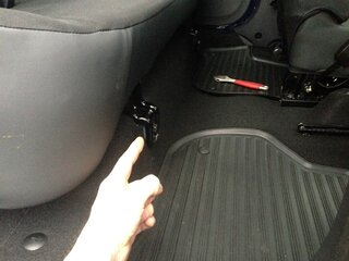

So machen wir den Dokker zum echten Raumwunder!!

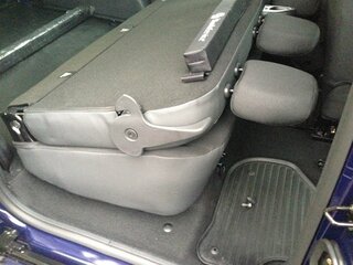

^Um die Rückbank zu demontieren lösen wir einfach die 2 sichtbaren Schrauben im vorderen Bereich.
^Nach dem Ausdrehen der Schrauben, klappen wir die Rückbank einfach um...

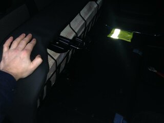

^Man hebt sie ein Stück an und schiebt sie nach hinten. Danach kann man sie komplett herausnehmen.

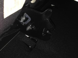

^Hier sehen wir die Halter im Hinteren Bereich der Bank. Man sieht in welche Richtung man die Bank schieben muss , damit sie entriegelt.

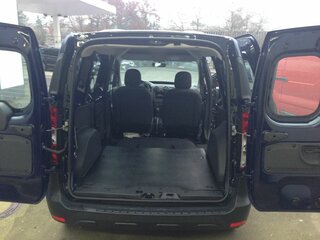

^So sieht die Ladefläche ohne Bank aus.

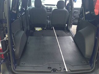

^Bei normaler Sitzposition vorne hat man knapp 2 Meter Ladefläche... Wenn man die Sitze weiter nach vorn schieben würde, hätte man natürlich noch mehr Platz.

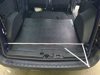

^Die Breite Zwischen den Radkästen ist ca 110cm ...
Hier kann man schonmal 4 Waschmaschienen gleichzeitig transportieren, und hat oben drauf noch Platz für 4-5 Flachbildfernseher ... Das nenne ich mal Platzangebot!!!
