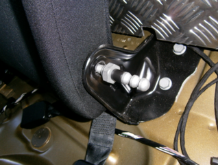

Auf der rechten und linken Seite (dort wo die Gurte lang laufen) sind jeweils Schrauben mit einem Knotenblech,
diese lösen ( 17er Schlüssel / Nuss). In der Mitte der Lehne, bzw. dort wo diese geteilt ist sind zwei weitere Schrauben mit einem Blech am FZG Boden befestigt. Komplett abschrauben, dann kann man die Lehnenteile
herausheben.
Guck Dir das vor dem Schrauben in Ruhe an und präge dir alles gut ein - oder mach´ ein paar Fotos! Der Ausbau ist relativ einfach und in 5-7 Min. erledigt.

Der Sitz geht ohne Werkzeug raus und bei der Lehne wird es wahrscheinlich so wie beim Duster sein . Wenn man alleine arbeitet ist es wahrscheinlich leichter wenn man zuerst die zweier ausbaut und dann bei der einer Lehne den Zapfen rausschraubt.Dann kann man das Mittellager drinnen lassen.
