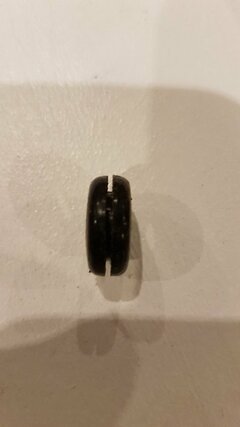

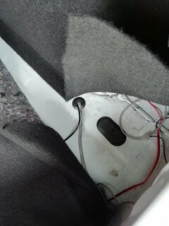

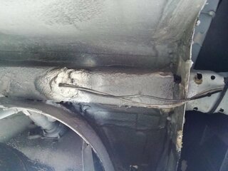

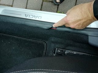

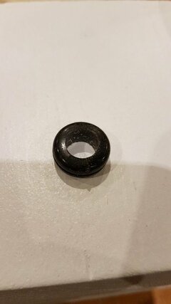

IMG_20200607_122611.jpgIMG_20200607_122634.jpgIMG_20200607_123013.jpgIMG_20200607_123305.jpgIMG_20200607_123102.jpg

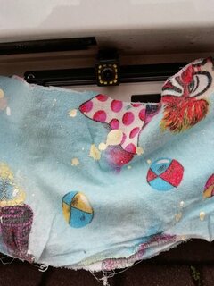

1de Bild meine Kamera mit Querstrebe. Du hast bestimmt ein größeres Lochblech für das Nummernschild.
Das hebt dein Nummernschild aber etwas ab von der Stoßstange und sieht nicht gut aus. meine Meinung.
Vielleicht kannst du das Blech so bearbeiten das nur ein kleiner Streifen zu Befestigung übrig bleibt.

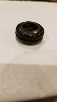

2de Bild ist ein Gummipropfen für Kabeldurchführung ( weiß ist eine Wasserabweisende Paste )
3de Bild ist der Propfen von Oben wo Kabel rauskommt. Glaube leicht versetzt von dem unteren Propfen.

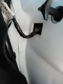

4de Bild ist der Stecker vom Rücklicht mit schwarzen Klebeband umwickeltes Kabel. Mit einem Stromprüfer bei Zündung An und Rückwärtsgang drin so das Rücklicht brennt das Kabel raussuchen wo angezapft werden soll.

Oberhalb der Kennzeichenhalterung an der Stoßstange ist eine viereckige Öffnung, da bin ich mit dem Kabel durch. Die rechte Heckleuchte hatte ich rausgebaut, oberhalb der Kabeldurchführung ist nochmals ein Gummistopfen und dahinter ein Karosserieblech. Dort eine Bohrung gesetzt (Kabelbaum dahinter aus Halterung gelöst und zur Seite gedrückt!) und das Kamerakabel durchgezogen. An der Heckleuchte geschaut, wo die Berühr-/Dichtpunkte zur Karosserie liegen. Mit Isolierband das Kamerakabel fixiert und im Bohrbereich dick isoliert.
