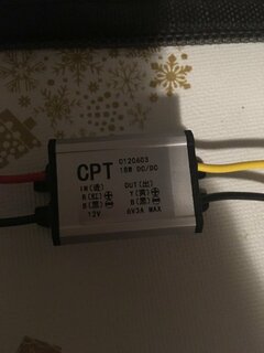

So hab im Forum unter Faq jede Menge gesucht leider nicht gespeichert aber macht nichts. Du mußt auf jeden Fall die 12 V auf 6 Volt reduzieren.
Ein Spannungswandler im Link dürfte für dich das einfachste und Kostengünstigste sein. Klick> Spannungswandler 8,90+Versand
Das Pink-Kabel vom Radio > Eingang SP-Wandler > Ausgang >Cam
Videokabel usw dürfte klar sein.
Schaus dir an, brauchts Du mehr ? (Kenne deine Fähigkeiten hierzu nicht) dann Frage Detailiert nach.

Habe heute den spannungswandler bekommen. Siehe Foto.
Gestern war ich bei Renault und habe gegen ein Trinkgeld sogar den Schaltvorgang bekommen. Jetzt nur noch eine kleine Frage an dich. Das Y Kabel vom Rückscheinwerfer wo genau kommt das eigentlich noch mit dran ? Danke vorab.

Das Y Kabel geht von Rückleuchte auf Kabel N nach vorn (Bild 12 nm-h79-rcam-6v-8201675481). Sieh auch #9 von Tiger. Bei dir ist aber nur Videokabel lt.deinem Plan vorgesehen. Die Umschaltung geht ja. Also warum kein Signal ?.
Die Massekabel des Spannungswandlers mit gutem Kontakt an Massepunkte angeschlossen ?. Mess mal wieviel V am Spannungsregler Ausgang für die Cam ankommen. Dein Radio-Monitor
NTFS fähig wie schon gefragt wurde?. Die Video Signalstäke sollte bei 6 +12V glaub ich gleich sein, kann man aber Googeln.
