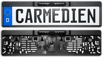

ich hatte mich auch schon mal im Vorfeld kundig gemacht und für diese Nummernschildkamera.jpg Nummernschildkamera entschieden. In Verbindung mit einem entsprechendem Radio (mit Display) ist der Einbau machbar und die Bedienung komfortabel.
Ist vielleicht eine Idee für weitere Interessenten.
MfG Peer
