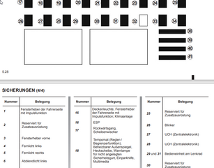

sicherungen-fahrgastraum-generation-iia-jpg.7530
Die Position 21 auf meinem Foto kannst du mal überprüfen.
