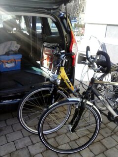

Hallo zusammen
Da mein Fahrrad dahinter stehen soll,sonst Felge 8,da die Rückbank lose steht.
Oder kann man die Sitzbank einrasten ?
Ach so,und wo für sind die Gewindelöcher unter der Sitzbank im Bodenblech ?
Danke

Ich schraube den Sitz jeweils gleich raus...
Gibt noch ein paar cm, wenn auch die doofe Stange bleibt.
Gruss Andreas
kann man, dann ist allerdings die gesamte Rückbank wech...

Der umgeklappte Sitz stellt für dein Rad keine Gefahr dar,der hält auch so,fixieren musst du das Rad gegen umfallen, am besten mit dem beschriebenen Spanngurt, ums OR an den Gurthalter des Beifahrers!
Wo liegt dein Problem?

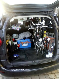

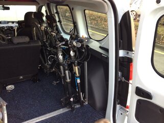

Ich lade jeweils zwei 29er bike und 2 funtrailer in den Dokker.
Nebenbei noch zwei Kinder meine Frau und mich selber.
Die Vorderräder entferne ich und Spanne die Velos an der Gabel.
Gruss Andreas

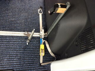

Leider nein...
Aber hier eines vom Bau des Halters.
Die Abspannund fehlt hier noch.
Zwischen den C Holmen habe ich ein Spannset und lege dann jeweils die Deichsel der 2 Funtrailer drauf.
Gruss Andeas

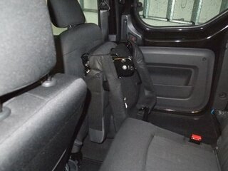

Hier noch die Befestigung:
Gruss
