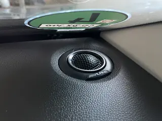

Liegen hier bereits Kabel für die Hochtöner im Armaturenbrett oder nicht?
LG aus Niederbayern.
OK, danke. Sieht wohl schlecht aus. Dann muss ich die Hochtöner über eine Kabelweiche an die Türlautsprecher anschließen. Das geht auch. Der aktive Sub unterm Sitz bekommt davon auch eine Abzweigung für den Ton Eingang am Woofer. Das sollte so gehen.

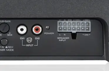

Allerdings sollte der Sub doch kein direktes Lautsprecher Signal bekommen. Da er ja Aktiv und nicht passiv ist.
Er sollte eigentlich einen direkten Signal Eingang vom Gerät haben.
Ist jedenfalls meine Meinung
Ein aktiver Subwoofer wird im Gegenteil zu den Satelliten nicht über Lautsprecherkabel, sondern mit einem sogenannten Cinchkabel verbunden.
Quelle:
So geht es: Subwoofer richtig anschließen.
Der aktive Sub hat zwei Eingänge. Entweder nutzt man den RCS eingang mit 2 Chinch Kabeln vom Autoradio. Oder den High Level Input. Dort kann man, wenn man keine Chinch Kabel hat, die Lautsprecher Kabel anschließen. Das ist also überhaupt kein Problem.
Das Einzige das mich noch vor ein Problem stellt ist der geschaltete Plus, den ich brauche jum den Sub ein und aus zu schalten.
Könnest du doch vom Zigarettenanzünder abzweigen.
Der hat doch Zündungsplus (Klemme15)
Oder du meinst, geschaltetes Plus nur bei Radio an ?
Ja genau. Normalerweise schalten sich Sub oder Amp nur an wenn das Radio Strom auf die remote Leitung gibt.
Aber ich habe eben gesehen das sich der Sub auch über das Lautsprecher Signal schalten lässt. Ein Problem weniger
