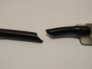

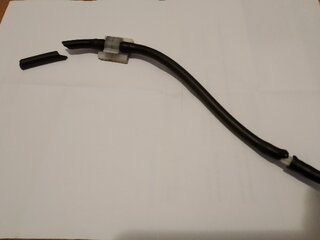

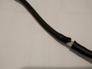

Update 2.0: defekten Schlauch (der sieht aus als wäre schon mal wer am basteln gewesen) heute morgen durch einen Aquariumschlauch in 4mm gewechselt und mit so Plastikverbindungen zusammengesteckt, Kostenpunkt gesamt 4€ im Baumarkt, Wischwasser funktioniert vorne und hinten wieder als wäre nichts gewesen. Ich wollte mir zwar sicherheitshalber noch die Pumpe genauer ansehen aber bin bereits an den Plastiksteckschrauben gescheitert, eine Idee wie man die vielleicht am besten löst?
Wollte mich bei euch allen nochmals herzlich bedanken, für die Tipps und die Motivation so das ich es ohne Werkstatt reparieren konnte, super forum :-)
