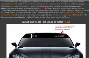

Hoffentlich kriege ich hier bald einen vernünftigen Kampf zu sehen. :lol:
neeee, dagegen spricht meine pazifistische Enistellung (evtl. auch Intelligenz?)
In meiner Pantherafolien ABE steht zB drin, das die nur auf Heck- und Seitenscheiben hinten geklebt werden darf.
DIe würde also nicht gehen.
Ich habe noch 2 alte, andere Sätze hier, die habe ich noch nicht uin die Fuinger bekommen. Die sind aber eh älter, da wird nichts anderes drinstehen.
Im Gegensatz dazu hatte ich mal nen grünen Antobelndstreifen, wo einmal druin stand das er vor vorne oben verbaut werden darf, und ähnlich deines Bildes stand etwas drin wie "Max. 10 der Höher der Scheibe, sonst abschneiden".
