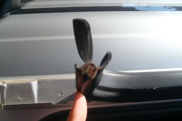

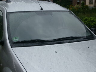

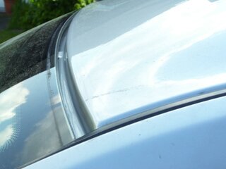

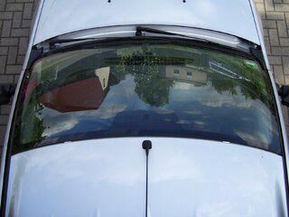

das gesteckte obere Scheibengummi wird inzwischen beim MCV eingespart.
Denke, einige Windgeräusche gibt es dadurch zusätzlich...
Daneben natürlich eine unschöne Sammelrinne für Schmutz.
Auf den Bildern ist mein MCV kurz vor der Gummireinigung zu sehen.
Gummireinigung: der verrostete Dichtungsgummidraht der Regenrinne
Beifahrerseite zerbröselte soeben am Ende. Jetzt hat der Draht keinen
Kontakt mehr zum Lack.
