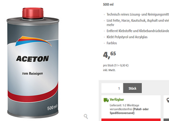

Man braucht nur einmal nach einer sorgfältigen Scheibenreinigung die Scheibe mit einem frisch gewaschenen sauberen ganz normalen Baumwoll-Geschirrtuch und Industrieaceton schön naß abreiben.
Das Aceton gibt es in jedem Baumarkt für rund 5.-€.
Wenn man sich hinterher das Geschirrtuch nach dem reinigen der vormals vermeintlich sauberen Scheibe ansieht, der wird meinen, daß er vom Schlag getroffen wird.

Es kann im übrigen auch passieren, daß man für den gleichmäßigen nebeligen Schleier den die Scheibenwischer hinter sich her ziehen, die Wischblätter verantwortlich macht.
Das muß aber nicht zwangsläufig so sein.
Denn mit auch nach guter Scheibenreinigung mit herkömmlichen Glasreinigern verbleiben diverse Rückstände auf der Scheibe, die sich im Laufe der Zeit addieren.
ist jetzt OT, weil es um die Wischer geht. Habe auch nach 6 Monaten noch einige Schleier auf der Frontscheibe. Man sieht sie besonders gut, wenn man gegen die Sonne fährt. Habe es mit Brennspiritus im Wasser versucht, bringt nicht viel. Was macht das Aceton besser?
