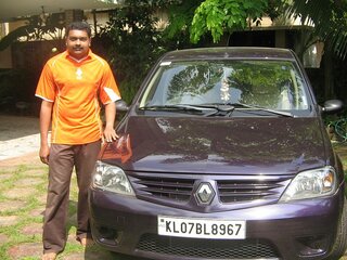

Was ist das den für ein Wischerarm?? Soll wohl den oberen Keil an der Scheibe wegmachen?
Sieht ein bißchen komisch aus.
Hallo Felix,
es handelt sich um ein Renault-Wischergestänge. Habe ich schon
mehrfach an Fahrzeugen gesehen. Kann leider aber nicht sagen,
an welchem Modell. Dieser Hubwischer verhindert die Sabbernase.
Wer handwerklich etwas weniger drauf hat schafft dies aber auch
mit einem steiler stehenden Beifahrerwischer (ca. 15cm oberhalb
Scheibenunterkante). Dies sieht für meine Begriffe nur leider etwas
dämlich aus. Auch passt dann kein 550/550 oder 600/550 Wischerblatt...
LG
Bernhard
