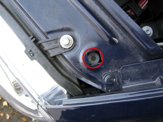

besteht beim Lodgy die Möglichkeit, die Höhe der Scheinwerfer selbst einzustellen? Ich habe den Verdacht, dass meine rechte Leuchte viel zu niedrig eingestellt ist...

Natürlich geht das einzustellen. Dafür gibt es meist Öffnungen oberhalb der Scheinwerfer. Bei meinem jetzigen TÜV Termin hat der Prüfer einen langen Inbusschlüssel von oben eingeführt und die Scheinwerfer korrigiert. Anschließend zu Hause den Wagen einen halben Meter gerade vor das Garagentor gestellt und die Abrißkante des Lichtkegels mit Filzschreiber am Tor markiert. So kann man das dann später immer mal schnell selbst nachkontrollieren.

An der Leuchtweitenregulierung herumspielen ist Blödsinn. Die muss auf Null stehen und dann müssen die Lampen "richtig" leuchten bei unbeladenem Fahrzeug. So wird auch beim TÜV geprüft.
Und hier findet man die Anleitung um die Höhe der Scheinwerfer richtig einzustellen.
